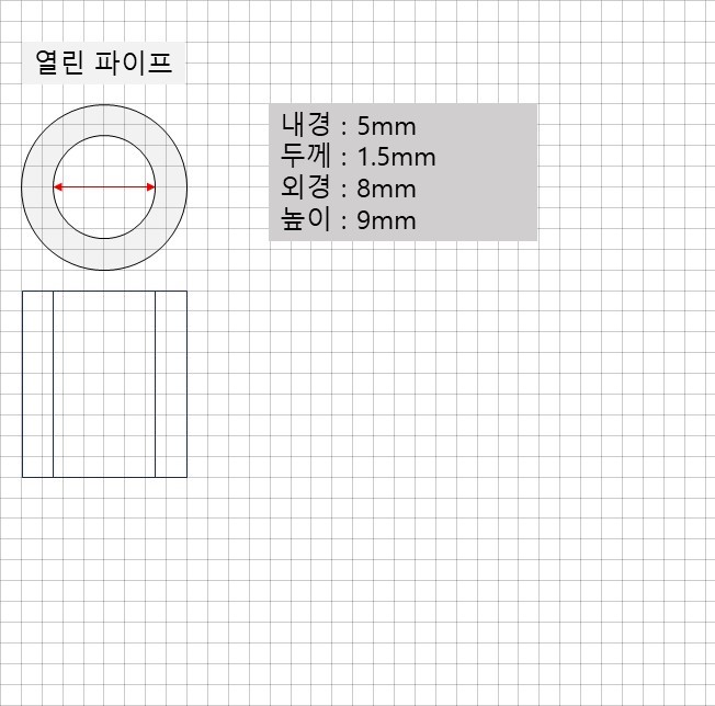

안녕하세요, 이전에 외경 5mm, 내경 3mm 아크릴 파이프 샘플을 주문했던 김민수입니다.
물건을 확인해보고 저희 실험 파츠에 적절한지 확인을 해봤는데요.
먼저, 클로로포름으로 한쪽 면을 접착시킬 계획인지라 (한쪽 면이라도) 마감처리를 하지 않아야 부착면으로서 적합할 것 같습니다.
사이즈가 우려했던 대로 작아서 약간 더 큰 규격(좀 더 두껍더라도)을 주문하고자 합니다.
찾아보니 외경 8mm, 내경 5mm의 파이프가 있던데, 혹시 이 파이프로 높이 9mm씩 재단할 수 있을까요?

보내드린 샘플은 마감처리를 한 것이 아니라 레이저 커팅시 생기는 고유 절단면입니다.
톱날 절단을 하게 되면 버 제거 등과 같은 후처리가 너무 많아 수량이 많아지면 곤란해 지는 단점이 있습니다.
8파이 파이프의 경우 레이저 커팅시 수직도가 좀더 안나오는 단점이 생깁니다.
8파이 파이프도 레이저 커팅으로 해드릴 수 밖에 없을 것 같습니다. 개당 견적은 동일합니다.
