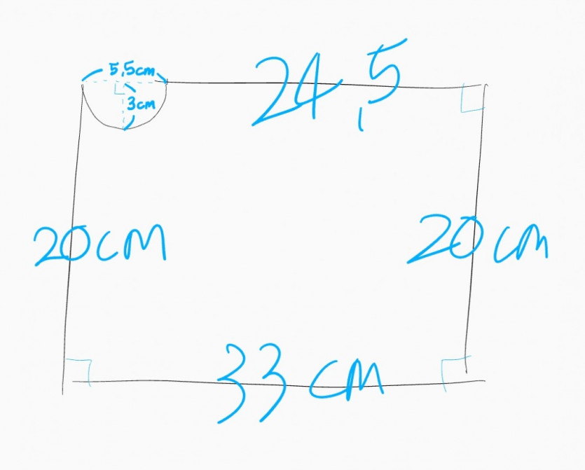

350x220 어항입니다.
뚜껑을 만드려는데 처짐없이 만들고 싶습니다.
1. 330x200과 350x220 두 사이즈 중 처짐이 덜한 사이즈는 어떤 사이즈일까요?(어항 내부 거치 vs 모서리 위 거치)
2. 비용문의드립니다.
3. 공기 순환을 위한 두께 3mm 타원타공 가능할까요?
아크릴 투명 5T 레이저 커팅시 견적은 24500원입니다. (배송비 제외)
처짐은 두 방법 모두 네 변이 모두 골고루 걸쳐지는 형태라면 동일하게 방지할수 있습니다.
견적은 공기 순환용 타공 포함 견적입니다.
좌상 반원 타공은 안쪽으로 더 옮겨 주시거나 형태를 변경하셔야 뾰족한 부분이 부러지지 않습니다.
주문하시면 도면 올리고 문자드리겠습니다.
