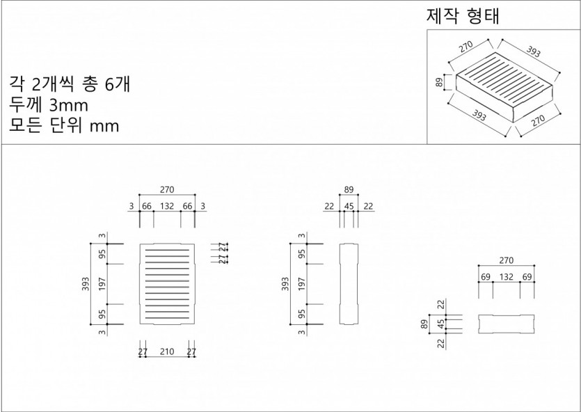

3T 두께의 아크릴판 가공 문의드립니다.
각 2개씩 총 6개 주문 예정입니다.
캐도 도면 함께 첨부합니다. 감사합니다.
아크릴 투명 3T 레이저 커팅시 6피스의 견적은 48800원입니다. (배송비 제외)
가로 긴타공은 크랙의 우려가 있으므로 양 끝은 둥글게 처리해서 커팅하겠습니다.
얌얌님의 댓글의 댓글
얌얌이름으로 검색 작성일
가로 긴 타공부분에 3T 두께의 210mm아크릴 판을 끼워 넣으려 하는데
둥글게 처리하는 경우 들어가지 않을 것 같습니다.
만약 둥글게 처리하여 아크릴 판을 들어가게 한다면 긴 타공부분을 양 옆 가로로 살짝 늘려야할 것 같은데
어느정도 늘리는 것이 좋을까요?
210mm 판이 들어갈수있게 가만하여 해드리겠습니다.
