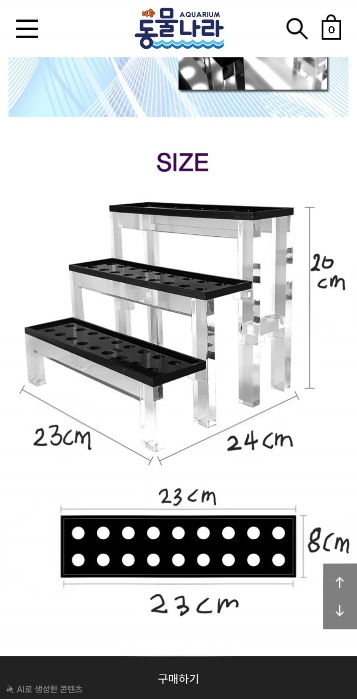

아크릴 프렉 거치대 3단 계단식으로 주문하고 싶어요
거치대 사이스를 추천해주세요
수조에 넣을수 있는 최대 프렉거치대 사이즈는
가로 23cm 폭 25cm 높이 20cm
+ 사진 첨부해요
+ 제일 앞에 다리 8cm 2번째 다리 16cm 마리막 다리 24cm 희망합니다 이대로 견적 요청드려요
판은 가로로
프랙스테이션은 원하시는 크기로 주문 가능하게 되어있습니다.
상품 설명에 크기에 대한 부분을 잘 읽어 보시고 원하시는 크기와 높이로 3세트를 주문하시면 되겠습니다.
예) 1홀:40mm, 2홀:70mm, 3홀:100mm, 4홀:130mm, 5홀:160mm, 6홀:190mm, 7홀:220mm, 8홀:250mm, 9홀:280mm, 10홀:310mm
허성욱님의 댓글의 댓글
허성욱이름으로 검색 작성일
7×3×8 (22×10×24)
7×2×5 (22x7x15)
7x2x2 (22x7x6)
이렇게 구매하고 미끄럼 방지턱도
7×2 2개 7×3 1개 구매하면 맞을까요??
네 그렇게 주문하시면 계단형으로 조합할 수 있습니다.
